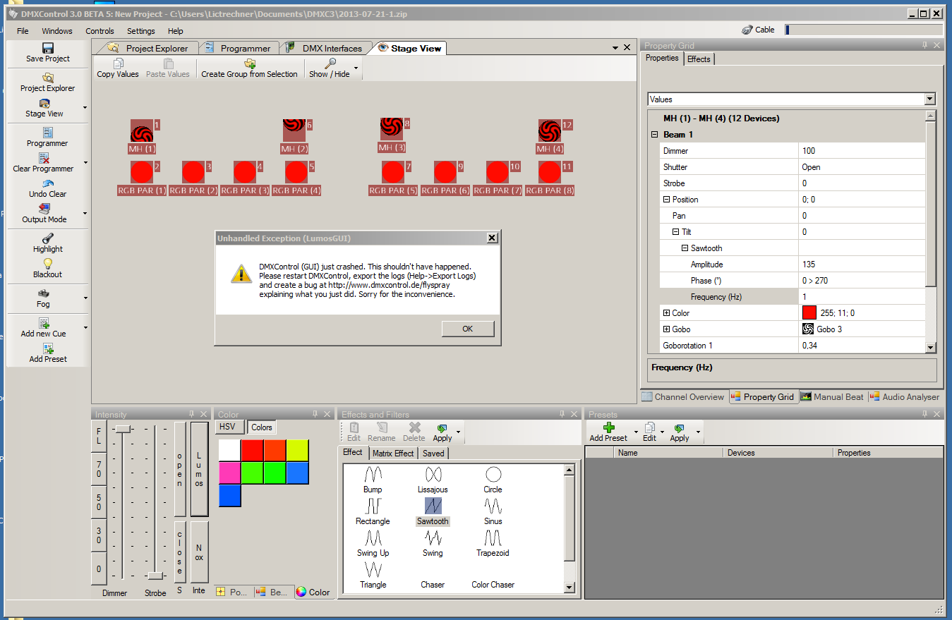

Hallo,
nach dem ich mein altes Projekt nun wieder laden kann
habe ich:
1. Alle Scheinwerfer und MH’s markiert und auf Color/Colors auf Rot gesetzt.
2. Bei Property Grid für MH Group Gobo 3 ausgewählt und mit Rechtsrotation 0,34 laufen lassen.
3. Sawtooth auf Position Tilt der MH Group gezogen.
4. Sawtooth Werte gesetzt: Amplitude 135 (unverändert); Phase 0° > 270°; Frequenz 1 Hz
5. Auf Add Preset geklickt und Fenster mit OK bestätigt.
6. GUI schmiert reproduzierbar ab.
Gruß Uwe

Multipar schrieb am 21.12.2013 20:05
Hallo,
habe es gerade noch mal probiert, und der Absturz kommt nicht wenn ohne Änderungen einen Preset anlegt, aber sobald man dan die Farbe und das Gobo einstellt, kommt es zum Absturz.
Liegt das am Projekt, kann die 5er mit 4er Projekten nicht umgehen?
Gruß Uwe

Multipar schrieb am 21.12.2013 21:09
Hallo Arne,
habe das Projekt mal neu erstellt, vorher sogar den Rechner neu gebootet.
Vorab, das ist nicht meine XP-Zaubermaschine. ;-) Als ich den Preset nach Änderung der Farben und Gobo gespeichert habe,
ist die GUI wieder abgeschmiert.
Also liegt es wohl nicht am alten Projekt.
Gruß Uwe

fisl schrieb am 29.12.2013 19:22
Kann es nicht reproduzieren. Schreib bitte nochmal genau den Weg auf (möglichst den Vereinfachten), bzw. mach mal ein Video.
Multipar schrieb am 01.01.2014 13:17
Hallo Dennis,
habe es gerade noch mal probiert, der Fehler tritt in der Beta 5 eigentlich wie oben beschrieben reproduzierbar auf.
Habe danach die Beta 5 deinstalliert und die Beta 6 installiert. Hier tritt der Fehler nicht mehr auf, somit habt
Ihr den Fehler behoben und der Eintrag kann geschlossen werden. ;-)
