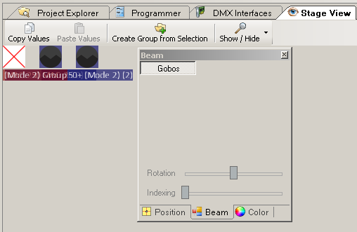

FS#1734 - Fenster Beam und Position werden nicht aktualisiert
Noch ein kleiner Fehler. ;-)
Folgende Vorgehensweise:
1. DMXControl 3 starten.
2. die drei Fenster Color, Position und Beam zu einem Fenster vereinigen,
so das man Sie über die Registereiter auswählen kann.
3. das Fenster Color über den Registereiter auswählen.
4. DMXControl 3 Server und Gui beenden und neu starten
5. Über den Device Manager 2 MH’s Martin 250+ hinzufügen
6. StageView öffnen
7. das Group-Icon selektieren
8. jetzt den Beam-Reiter auswählen
im Beam Fenster sollten jetzt keine Gobo-Icons zu sehen sein.
Dies ist mir mit dem Positions-Fenster auch passiert, kann es
nur gerade nicht reproduzierbar nachbilden.
Gruß Uwe
