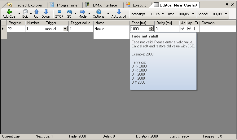

Multipar schrieb am 17.06.2013 18:07
Hier noch ein kurzes Bild der Meldung beim Einstellen der Fadetime.

fisl schrieb am 17.06.2013 19:14
So, da haben wirs. Einen neu produzierten Bug.
