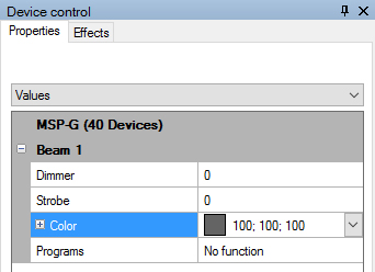

FS#2897 - Falsche Umrechnung im benutzerdefinierten Wertebereich 0 ... 100

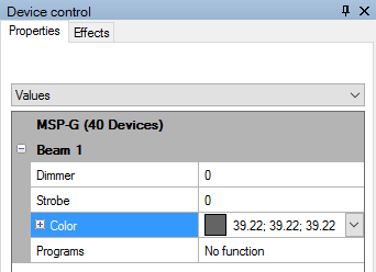

Möchte ich im Wertebereich 0 … 100 die Farbe weiß einstellen, rechnet die GUI die Werte effektiv gesehen schon bei der Eingabe falsch um und es kommt ein grau heraus (siehe Bild 1). Beim Drücken der Enter-Taste kommt dann auch “die zahlenmäßige Bestätigung” (Bild 2).

Geht bei mir.
Hast du nach dem Umschalten auf 0-100 das Gerät neu markiert? Das ist notwendig.
Ich habe hier den Wertebereich in den Einstellungen nicht umgestellt, sondern bloß die Werte eingetippt und dann Enter gedrückt. Ich schaue heute Abend nochmal nach.
Ich habe mir das gerade mal auf einem anderen PC mit einer frischen Installation der Beta 3 angeschaut. Dort lässt sich das Problem nicht reproduzieren, auf dem anderen PC mit der Beta 2 dagegen weiterhin. Ich habe das Projekt mal mit angehangen.
Aloha,
Ist das Thema in der 3.1.2 noch aktuell?
Eine einzelne kurze Stichprobe konnte das Problem zumindest nicht wieder hervorholen...
