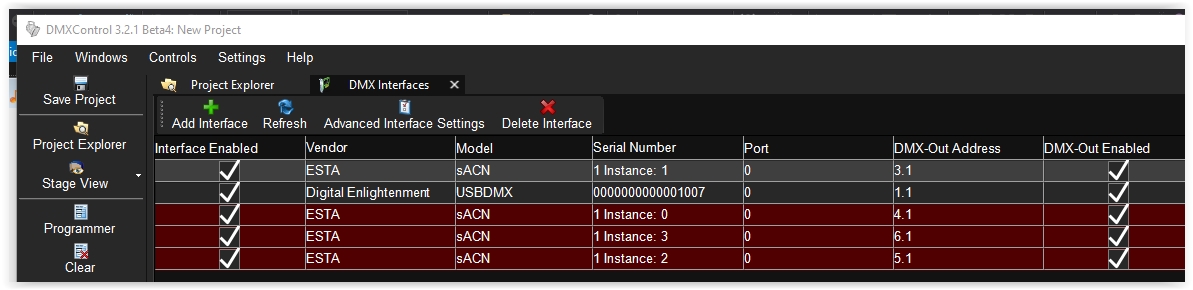

FS#4089 - sACN Interfaces sind nach Neustart der Software nicht (alle) verfügbar
Meine Matrix wird über sACN angesteuert (i Gerät, 4 Universen). Manuell kan ich 4 einzelne Interfaces einrichten und dann auch Werte darüber ausgeben.
Nach Neustart von DMXControl ist nur noch eines der 4 Interfaces verfügbar. Die anderen 3 sind nicht aktiv (Interface not available). Ich kann die anderen 3 Interfaces löschen und neu anlegen, danach sind die alle wieder aktiv.
Bilder siehe Anhang.

Problem gefixt
Logfiles attached
Ich denke ich habs gefunden. Mal testen mit dem Code im GIT
Leider nicht erfolgreich
Du hast irgendwie falsch getestet, oder das Lumos Log fehlt. Im "Lumos.log.1" steht noch: Kernel Build Time: 13.03.2020 20:18:53 UTC ergo ein alter Bild.
Stimmt, mit dem aktuellen Stand hats jetzt geklappt. Ticket geschlossen.
