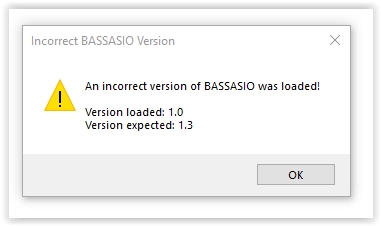

FS#3545 - AudioAnalyser-Plugin verhindert Start von DMXControl 3.2
Wenn man das Plugin AudioAnalyser aktiviert und das entsprechende Fenster öffnet, kommt eine Fehlermeldung, dass eine falsche Version von bassasio.dll (s. Bild) verwendet wird. Das Plugin läuft dann auch nicht.
Danach bleibt DMXControl 3.2 bei jedem weiteren Start bei der Meldung “starte Kernel Subsystem ...” stehen und die GUI startet nicht.
Lösung bisher nur durch Löschen der AudioAnalyser-Plugin-Dateien im Kernel-Verzeichnis.
Habe das Problem nach Löschen von c:\Users\Frank\AppData\Roaming\DMXControl Projects e.V\ und Neuinstallation der Software reproduzieren können.
Screen Shot 04-14-19 at 06.14...
Das hört sich genau nach dem gleichen Problem aus
FS#3541, welches wir am Donnerstag im Beta-Tester-Livechat mit Joseph und Patrick Meyer (patme) gefunden haben.Ja, das passt. In den Logfiles (Kernel&GUI) gibt es keine Einträge, die auf irgendein Problem hinweisen.
