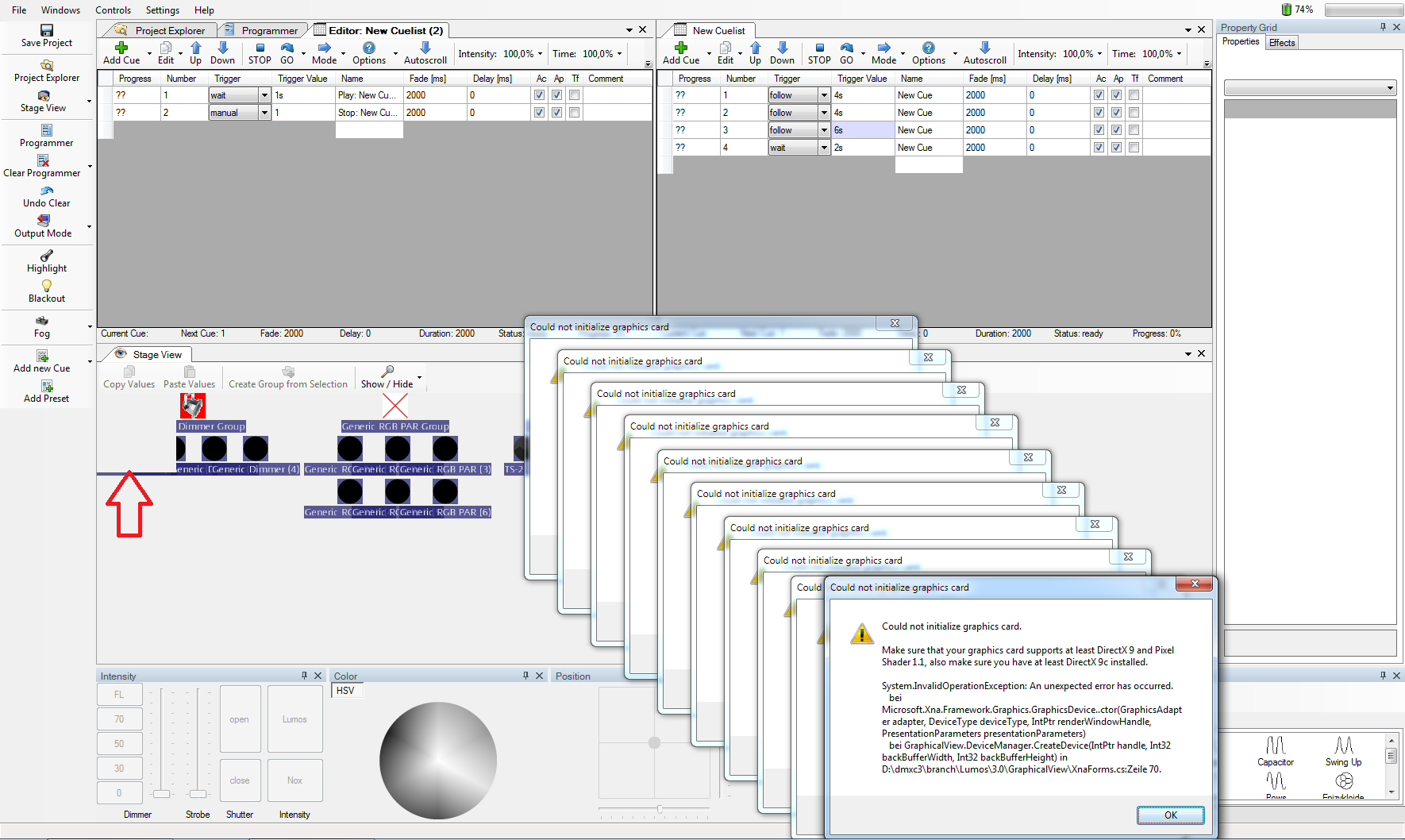

FS#2133 - Zyklisches erscheinen von "Unhandled Error"-Exception im Lockscreen
Hallo,
folgendes Vorgehen produziert an meinem Laptop eine zyklisch auftauchende Fehlermeldung:
- Öffne DMXControl 3 (Release Version)
- Öffne Demoprojekt
- Gehe in den Lockscreen mittels Windows+L-Shortcut
Fehlererscheinung:
- Zyklisches Auftreten des Windows Warnungssoundes (ca. 1 mal pro Sekunde)
- Nach erneutem Login ist für jeden Warnton ein Warnungsfenster erschienen (siehe Bild im Anhang)
- Nach dem Login erscheinen keine weiteren Warnungen
- Jedoch erscheint ein graues Rechteck im StageView(auf Bild mit rotem Pfeil) hinter dem Scheinwerfer unanwählbar verschwinden können.
Laptop:
- Intel i5 mit eingebautem Grafikchip
- GeForce 840M als zweite GraKa (wird aktiviert, wenn nötig)

Ab 3.1 behoben
Warnings_bei_Aufwachen_aus_St...
LumosGUI.log
Das Problem ist bekannt, finde nur den weiteren Bugreport dazu nicht.
Unter Windows XP verschwindet der Inhalt der StageView sogar komplett.
Mit DMXControl 3.1 wird das Problem behoben sein, da dort eine neuere Version des XNA Frameworks verwendet wird, welches sich um die Anzeige der Stage View kümmert.
Mist, da war was
Ich hatte aber auch nach dem Eintrag gesucht und ihn nicht gefunden. Daher hatte ich den einfach nochmal gepostet.
Bittschön:
FS#1657
