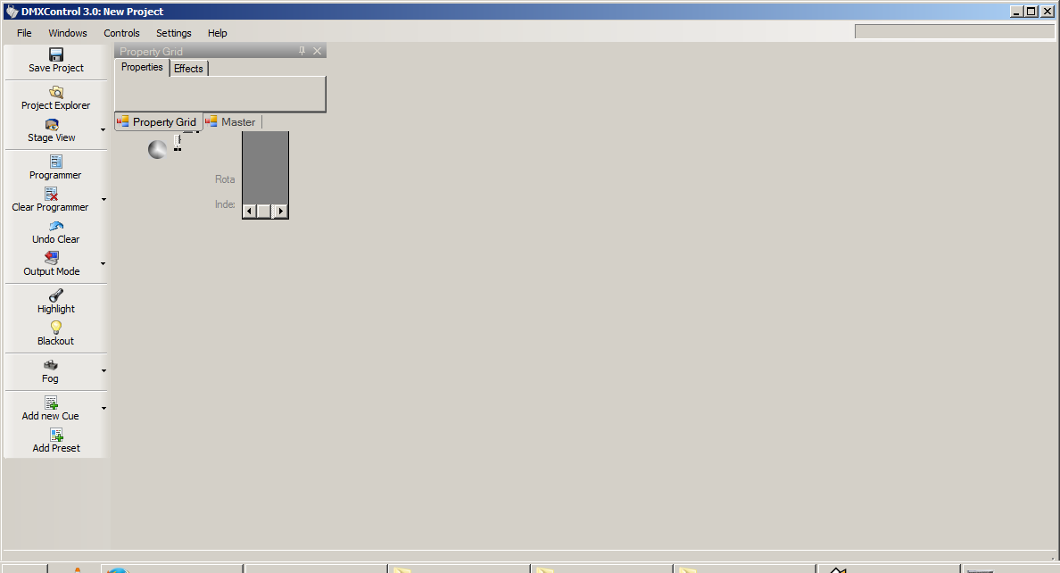

Wenn der Fehler auftritt, sind vom GUI-Fenster die Menüleiste und die Button-Leiste links vorhanden, der Rest ist leer (grau) oder die übrigen Tabs sind “wirr” durcheinander dort.

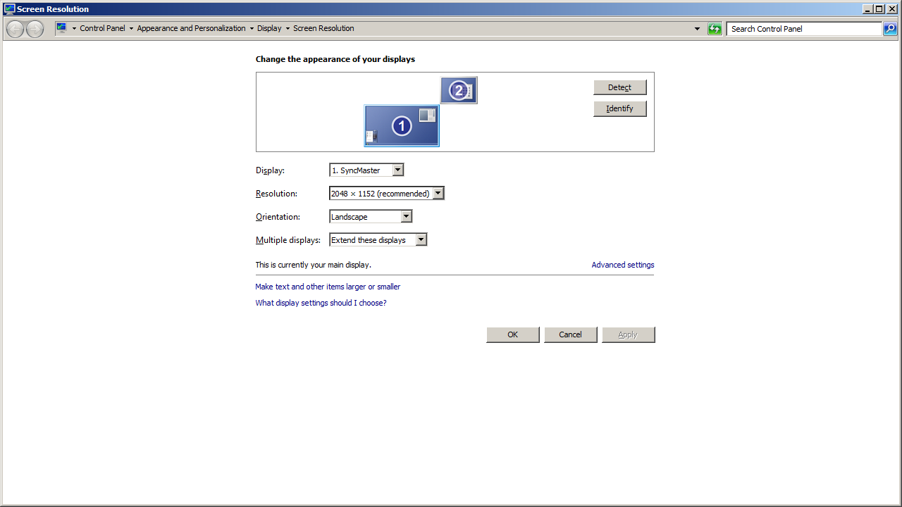

* Ich verwende ne recht hohe Auflösung am primären Monitor: 2048×1152 Pixel
* der sekundäre Monitor hat seinen Ursprung auf Position 2048|-768 - die Y-Koordinaten sind dort negativ. DMXControl ist aber auf Monitor 1

So sieht die "wirre" Ansicht von DMXControl aus.
Hatte das Problem heute wieder. Allerdings erst nach einiger Laufzeit von DMXControl. Zuerst war die StageView Registerkarte leer, und beim Neustart sah DMXControl dann so aus.
