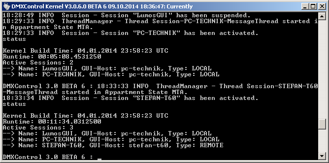

Stefan schrieb am 09.10.2014 16:47
Screenshot vergessen...
Stefan schrieb am 09.10.2014 16:59
Hmpf, und ich bekomms nicht mehr reproduziert :( Ich hab aber definitiv nicht LumosGUI manuell als Session-Name eingetragen, und hab beim Reproduzieren alles gleich gemacht. Gibts doch nicht...
Stefan schrieb am 09.10.2014 17:08
Hab grad mal die Logs durchstöbert, DMXControl verwendet immer mal wieder LumosGUI als Session-Namen, allerdings nicht immer. Lumos läuft mindestens einmal die Woche, und der Rechnername wird häufiger als Session-Name verwendet (wie es eigentlich sein soll)
Lumos.log.4:299:2014-10-09 18:25:17,000 [3] INFO org.dmxc.lumos.Kernel.GUISession.Session - Session "LumosGUI" has been activated.
Lumos.log.4:304:2014-10-09 18:28:49,468 [34] INFO org.dmxc.lumos.Kernel.GUISession.Session - Session "LumosGUI" has been suspended.
Lumos.log.5:299:2014-10-05 10:35:17,770 [3] INFO org.dmxc.lumos.Kernel.GUISession.Session - Session "LumosGUI" has been activated.
Lumos.log.5:307:2014-10-05 12:23:13,754 [3] INFO org.dmxc.lumos.Kernel.GUISession.Session - Session "LumosGUI" has been suspended.
Lumos.log.6:299:2014-10-05 09:00:48,218 [3] INFO org.dmxc.lumos.Kernel.GUISession.Session - Session "LumosGUI" has been activated.
Lumos.log.8:299:2014-09-28 10:29:34,138 [3] INFO org.dmxc.lumos.Kernel.GUISession.Session - Session "LumosGUI" has been activated.
Lumos.log.8:304:2014-09-28 12:09:15,747 [3] INFO org.dmxc.lumos.Kernel.GUISession.Session - Session "LumosGUI" has been suspended.
Lumos.log.9:299:2014-09-28 09:05:08,968 [3] INFO org.dmxc.lumos.Kernel.GUISession.Session - Session "LumosGUI" has been activated.
Lumos.log.10:299:2014-09-27 18:43:56,890 [3] INFO org.dmxc.lumos.Kernel.GUISession.Session - Session "LumosGUI" has been activated.
Lumos.log.10:307:2014-09-27 21:06:59,687 [3] INFO org.dmxc.lumos.Kernel.GUISession.Session - Session "LumosGUI" has been suspended.
Soon5 schrieb am 11.10.2014 18:38
Hy Stefan,
Per Standard, speichern wir den letzten Session Namen in den Einstellungen. Kann sein, dass das Irgendwie mal "LumosGUI" reingerutscht ist. Ich habs jetzt aber so umgebaut, dass im "NoNetwork" fall immer der Computername verwendet wird, weil man ja auch keine Möglichkeit hat das irgendwo zu ändern.
Gruß Arne
