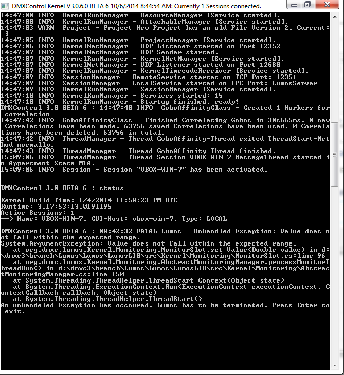

FS#2047 - Kernel-Absturz Kernel.Monitoring.MonitorSlot.set_Value(Double value)
Hab DMXControl Kernel und GUI in ner virtuellen Maschine laufen gehabt, Host-Rechner war im Standby, hab Rechner wieder aufgeweckt und beides lief auch problemlos weiter. Hab noch über die Konsole “status” eingegeben, da ich FS#2013 reproduzieren wollte, alles kein Problem. Wollte mich dann mit einem Client vom Host-Rechner aus mit dem Kernel verbinden, das schlug aber aus Netzwerkproblemen fehl. Hab dann nix wirklich “schlimmes” weiter gemacht, und plötzlich ohne weitere Aktion stürzt der Kernel (und damit auch die GUI) ab.
