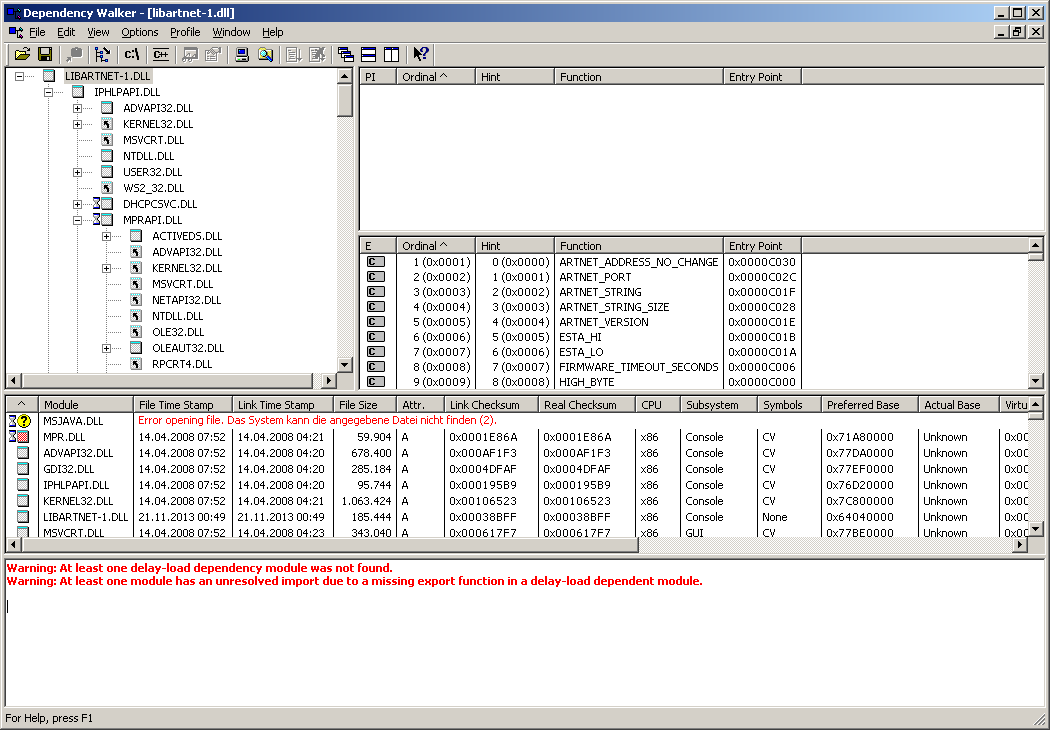

fisl schrieb am 14.06.2014 16:03
Scheint ja in der aktuellen Version zu funktionieren.
Ich tippe auf zwei libartnet-1.dll im Kernel Verzeichnis, eine im Kernel Root, die andere im Pluginverzeichnis. Kann das sein?
Dennis
Stefan schrieb am 16.06.2014 07:31
Ja, tatsächlich.
libartnet-1.dll im Root vom 21.11.2013
libartnet-1.dll im Plugin von 02.07.2012
Ich weiß nicht, wie die im Plugin-Verzeichnis dort hin kam, in der Neuinstallation ist die nicht mehr da.
