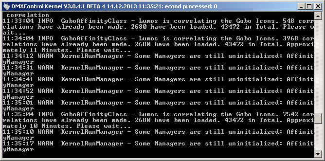

Ich hatte das Problem früher schon einmal, könnte in der Beta 3 gewesen sein. Damals hatte ich den Server noch automatisch durch die GUI starten lassen, und deshalb nicht mitbekommen, was Sache ist - und dachte, DMXControl hätte sich aufgehängt.
Inzwischen mit Beta 4 lasse ich Kernel und GUI separat starten, und dann zeigte sich mir angehängtes Bild.
DMXControl wollte unbedingt seine Gobos korrelieren, und lud deswegen nicht, eine Verbindung mit einer GUI aufzubauen schlug fehl. Auch ein Abschießen von DMXControl führte nicht dazu, dass es sich DMXControl anders überlegt hätte, und sich starten lies.
Das Verhalten ist in einer Live-Situation sehr schlecht. Ich kann da nicht 11 Minuten warten, bis DMXControl (wieder) da ist... Bei mir wars zum Glück keine kritische Situation, ich konnte die Zeit abwarten, aber wer weiß, ob es das nächste Mal wieder so glücklich fällt...

Hm, ich hatte den Computer gerade hochgefahren - da hab ich nichts an den Gobos gemacht. Ich nutze mit dieser Installation nicht einmal Movinglights/Scanner, die Gobos brauche ich nicht. Ist doof, wenn dann so ein Feature den Start von DMXControl verhindert.

Da kann man leider nichts machen. Wir brauchen die Informationen, sonst funktioniert das mit den Gobos nicht richtig. Die Correlation später "on Demand" zu machen, dauert zu lange. Und wie Dennis geschrieben hat, wird das nur beim ersten Start gemacht. Außerdem liefern wir eine Correlationsdatei mit allen Gobos aus, in welcher die Gobos bereits vorberechnet sind.
Daher, normalerweise passiert das nicht. Es passiert nur bei einem Neustart, und wenn die Gobos sich geändert haben. Warum in deinem Fall eine Neuberechnung gestartet wurde, ist in der Tat interessant.

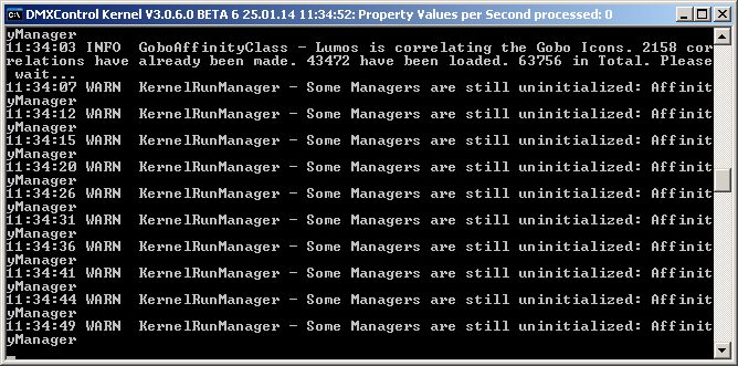

Hatte heute wieder ein ähnliches Problem, allerdings auf nem Core i5 und diesmal nicht so schlimm, nach ner Minute war DMXControl dann da.
Die einzige Sache, die ich gemacht habe, war das Update von der Beta 5 auf die Beta 6.
Danke, dass das Server-Fenster jetzt nach gewisser Zeit automatisch erscheint, damit man sieht was los ist!
Mit dem Update sind neue Gobos ausgeliefert worden.
Eine aktualisierte Korrelationsdatei ist ebenfalls ausgeliefert worden (%Program Files%\DMXControl3.0\Kernel\Config\GoboCorrelations.xml).
Da du ja eigene Gobos einbauen kannst und auch die Affinitäten selber verändern kannst, wird davon eine Kopie mit den Veränderungen unter %AppData%\Roaming\DMXControl Projects e.V\DMXControl\Kernel\Config\GoboCorrelations.xml gespeichert. In der sind natürlich die neuen Gobos noch nicht drin. Also müssen die neuen Gobos erst noch korreliert werden. Steht ja da auch. 40000 Korrelationen geladen, 20000 mussten neu gemacht werden.
