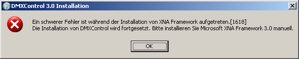

Ich wollte heute auf Windows XP Professional SP3 DMXControl 3 Beta 4 installieren. Währenddessen lief im Hintergrund Windows Update und hat ein paar Sachen installiert.
Die Installation der DMXControl teile lief problemlos.
Das Herunterladen des XNA Frameworks hat funktioniert, nur beim Ausführen dieser Installationsdatei erschien die Fehlermeldung im Anhang, diese ist recht nichtssagend und hilft mir nicht bei der Behebung des Fehlers.
Eine spätere Installation nachdem Windows Update beendet war, funktionierte dann einwandfrei - weshalb ich stark vermute, dass dies das eigentliche Problem darstellte.
Die MSI Fehlermeldungen gibt es hier.
1618 bedeutet in der Tat, dass gerade ein Windows Update (oder eine andere Installation mit MSI) lieft.
Man müsste vor Installationsbeginn auf Vorhandensein des Prozess msiexec prüfen.
