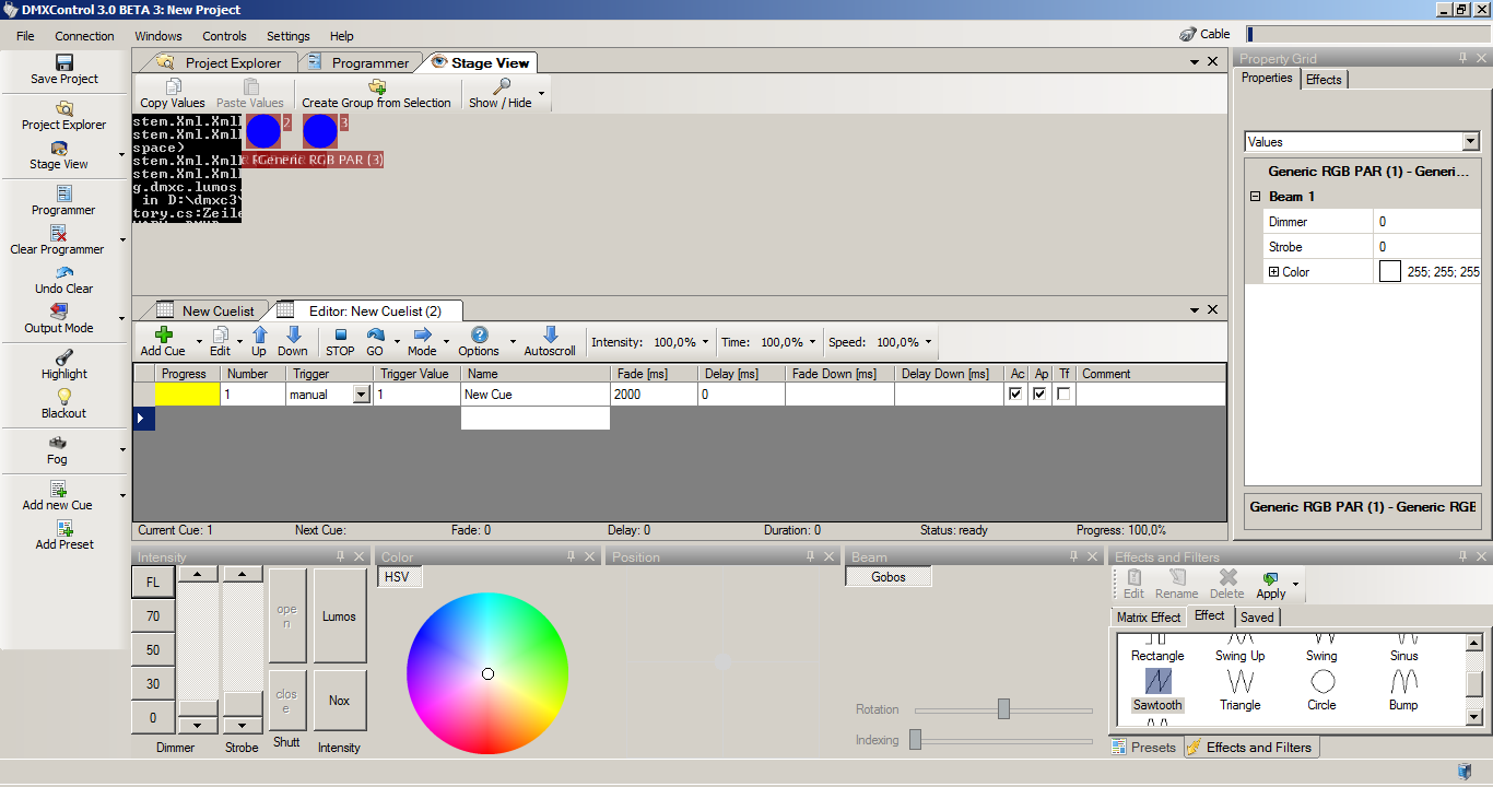

Der Bug tritt auch weiterhin auf. (Aktuelles LiveView)
Die Fehlermeldung war nach dem Aufwachen 10x oder so geöffnet.
Scheinbar wird das LV jetzt zwar neu instantiiert, aber wohl doch nicht so ganz.
In der oberen linken Ecke wurden Fenster, die darunter lagen gezeichnet.
