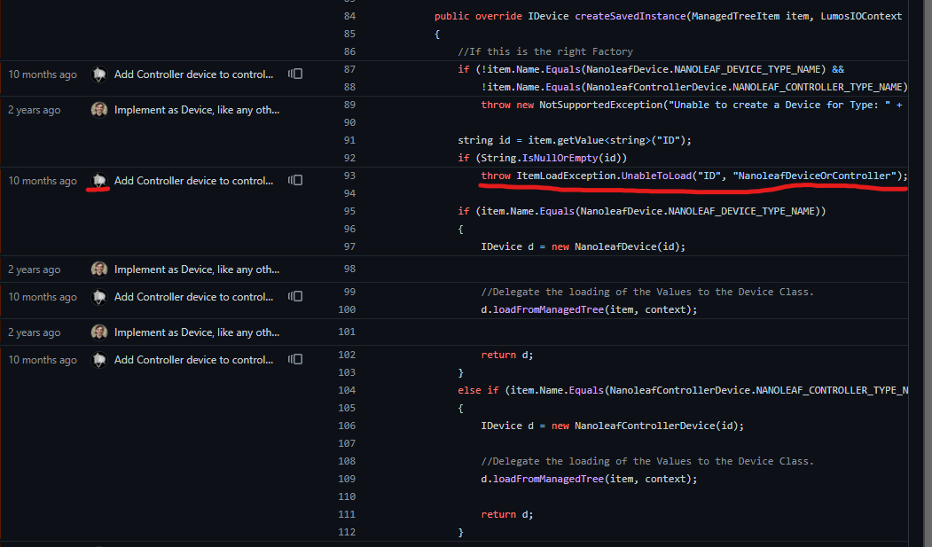

Qasi schrieb am 26.12.2023 22:16
Weis ich nicht, was anders is, aber irgendwie is das komisch, weil die MEthode die angeblich fehlt, kann nur erreicht werden, wenn eine DeviceID einer Nanoleaf NullOrEmpty is, das project is aber fehlerfrei.
Heist für mich, das in der ausgelieferten dll der Code anders is, als der der eingecheckt is

So der Decompiler hat gesproche:
Jenkins:
string id = item.getValue<string>("ID");
if (string.IsNullOrEmpty(id))
  throw ItemLoadException.UnableToLoad("ID", "NanoleafDeviceOrController", (EErrorType) 3);
Lokal:
if (String.IsNullOrEmpty(id))
  throw ItemLoadException.UnableToLoad("ID", "NanoleafDeviceOrController", LumosProtobuf.Resource.EErrorType.Error);
