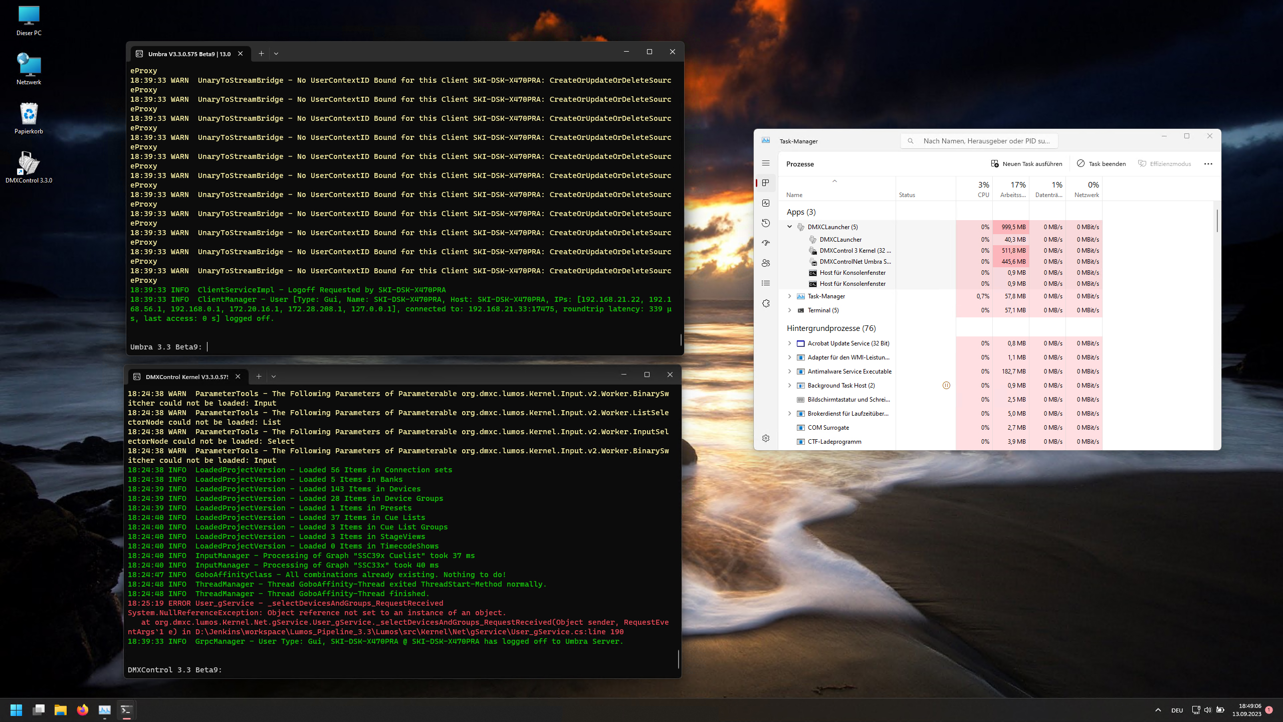

Ich musste gerade feststellen, dass es beim Umbra einen kontinuierlichen Anstieg der Auslastung des Arbeitsspeichers durch den Umbra gibt, obwohl kein Projekt (mehr) geladen ist. Innerhalb von ca. 10 Minuten lag dieser Wert laut Taskmanager bei rund 400MB.
Was habe ich gemacht?
  • Umbra manuell auf PC2 gestartet
  • Kernel ca. 30 Sekunden später manuell auf PC2 gestartet
  • Weitere 30 Sekunden später GUI manuell auf PC1 gestartet
  • Zwei unterschiedliche Projekte geladen und wieder geschlossen
  • Komplettes Setup ca. 5 Minuten nach dem Start komplett im Leerlauf belassen und die Auslastung des Arbeitsspeichers durch den Umnbra beobachtet. Nach ca. 10 Minuten lag Wert bei ca. 400MB
  • GUI auf PC1 geschlossen
  • Weitere 10 Minuten die Auslastung des Arbeitsspeichers beobachtet bei weiterhin aktiver lokaler Verbindung zum Kernel auf PC. Nach Ablauf dieser Zeit lag der Wert vor dem Herunterfahren des Umbras bei 468MB (siehe auch kurz vorher erstellten, beigefügten Screenshot).
Dieses Verhalten kann ich mit der Beta 9 in zwei Konstellationen nachstellen:
  • Kernel und Umbra auf PC2 (Windows 11), GUI auf PC1 (Windows 10)
  • Alle drei Programme lokal auf PC1 (Windows 10)
Im Anhang die Logs aus der 1. Konstellation.

Project Manager
Soon5 schrieb am 18.09.2023 21:36
Also ich hab mal den Profiler laufen lassen und konnte jetzt erstmal nichts feststellen. Der Speicherverbrauch bleibt bei ~265 MB stabil…..
Admin
JPK schrieb am 26.09.2023 20:57
ToDo JPK: Bitte mal testen, ob das auch so passiert
LightningBrothers schrieb am 26.02.2025 11:03
Dieses Problem war mir zuletzt nicht mehr aufgefallen.
