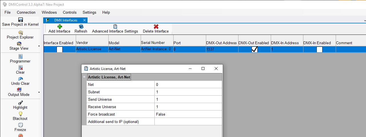

FS#4688 - Art-Net-Ausgabe defekt
Aktuell ist keine Ausgabe über das “neue” Art-Net-Ausgabeplugin möglich.
Beim Start des Kernels gibt es folgenden Eintrag:
23:29:31 WARN AssemblyManager - Unable to remove Zone.Identifier from File C:\Program Files (x86)\DMXControl Projects\DMXControl 3.3.0\Kernel\Plugins\ArtisticLicenseArtNet.dll System.UnauthorizedAccessException: Access to the path 'C:\Program Files (x86)\DMXControl Projects\DMXControl 3.3.0\Kernel\Plugins\ArtisticLicenseArtNet.dll:Zone.Identifier:$DATA' was denied. bei Trinet.Core.IO.Ntfs.SafeNativeMethods.ThrowIOError(Int32 errorCode, String path) bei Trinet.Core.IO.Ntfs.SafeNativeMethods.ThrowLastIOError(String path) bei Trinet.Core.IO.Ntfs.SafeNativeMethods.SafeDeleteFile(String name) bei Trinet.Core.IO.Ntfs.AlternateDataStreamInfo.Delete() bei org.dmxc.lumos.Kernel.AssemblyScan.AbstractAssemblyManager.TryRemoveZoneIdentifierIfExisting(String file) in D:\Jenkins\workspace\Lumos_Pipeline_master_2\LumosLIB\src\Kernel\AssemblyScan\AbstractAssemblyManager.cs:Zeile 436.
Sobald ich das Plugin deaktiviere, erscheint der folgende Log-Eintrag:
23:31:52 ERROR ArtNetFactory - System.ObjectDisposedException: Auf das verworfene Objekt kann nicht zugegriffen werden. Objektname: "System.Net.Sockets.Socket". bei System.Net.Sockets.Socket.EndReceiveFrom(IAsyncResult asyncResult, EndPoint& endPoint) bei System.Net.Sockets.UdpClient.EndReceive(IAsyncResult asyncResult, IPEndPoint& remoteEP) bei org.dmxc.lumos.Kernel.DMX.ArtNetManager.client_receive(IAsyncResult res) in D:\Jenkins\workspace\mos_DMXPlugins_Pipeline_master_2\ArtisticLicenseArtNet\src\ArtNetManager.cs:Zeile 704.
Im Anhang befinden sich die Logs einer Sitzung sowie die Konfiguration des ausgeschalteten Plugings.
DMXControl3Logs_20220105_2330...
Probier mal rechtsklick auf das ArtNet Plugin, also die DLL und dort auf "Zulassen", oder Starte den Kernel mal als Administrator. Dann sollte die erste Nachricht verschwinden. Die 2. sollte eigentlich mit dem Senden nix zu tun habenb, sondern dass beim deaktivieren die Meldung kommt ist erstmal nicht schlimm, eventuell muss man die einfach ausblenden.
Möglicherweise hat etwas anderes dazwischengefunkt oder ich war zu blöd, die Art-Net-Ausgabe richtig zu konfigurieren. Für den Moment kann ich den Fehler nicht mehr reproduzieren und es kommen Daten an meinem Net 2 an.
Ok, dann mach ich es zu.
