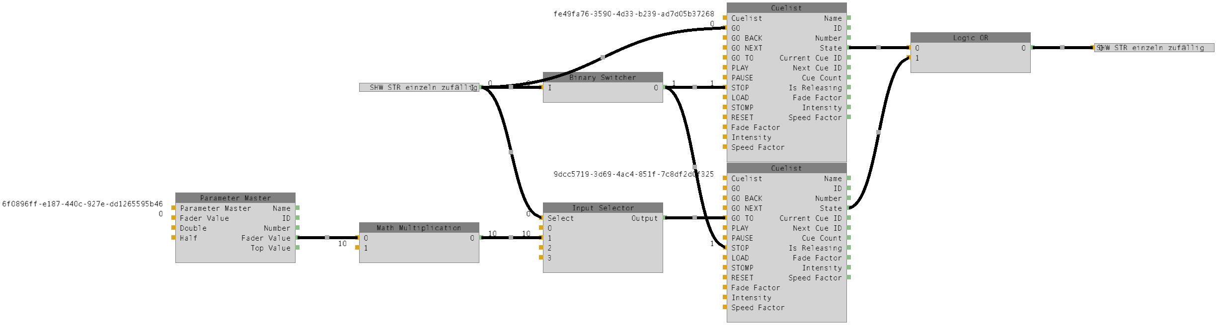

Klone ich ein bestehendes Connectionset mit mehreren Nodes, so werden die darin verwendeten Nodes nicht aktualisiert bzw. aktiviert. Dadurch arbeitet das Connectionset nicht wie gewünscht. Der beigefügte Screenshot zeigt die Situation nach dem Klonen. Das Connectionset selbst als auch die zugehörige Bank ist aktiv.

Qasi schrieb am 03.06.2020 23:04
Ich übersetze.
Connectionset Klonen
Geklontes Connectionset aktivieren
Diverse Nodes Funktionieren jetzt nicht (Wrapper und Converter)
Project Manager
Soon5 schrieb am 05.06.2020 07:09
Ich denke ich habs gefixt, will aber noch einen Test schreiben. Kann jemand mit der alten Version mal einen möglichst kleinen Graphen bauen der das reproduziert?
nutzer99 schrieb am 05.06.2020 09:28
hier
nutzer99 schrieb am 14.06.2020 19:09
ich hab nochmal diverse Szeanrien getestet. Bei mir funktioniert soweit alles.
Dann kann das Ticket zu.
