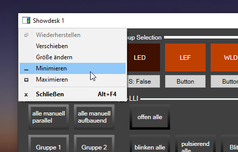

Funfact: Wenn ich das Fenster-Icon klicke, wo sich das Kontextmenü zum Fenster öffnet und dann dort den Befehl minimieren auswähle, klappt das. Der "normale" Button tut es dagegen nicht.
