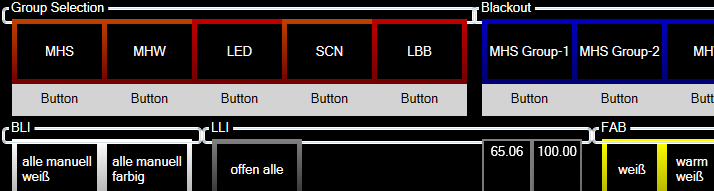

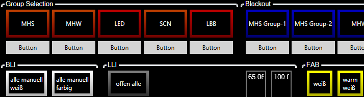

Im Ticket FS#3470 wurde der Fehler behoben, dass durch das Markieren von Softdesk-Elementen die Größe des Objekts falsch ausgegeben wurde.
Vermutlich durch die Behebung dieses Fehlers wachsen die Elemente nun mit jedem Speichern und Neuladen des Projekt an, und zwar um jeweils 5 Pixel in Breite und Höhe. Durch ein mehrfaches Speichern und Neuladen meines Projekts (im konkreten Fall 2 Mal) kam dann folgendes im Anhang dargestelltes Ergebnis zu Stande. Bild 1 ist das Original, Bild 2 nach dem zweimaligen Neuladen des Projekts. Der Bildausschnitt ist jeweils der gleiche.
Wenn ich ein Objekt innerhalb eines Softdesks kopiere und wieder einfüge, ist die Kopie ebenfalls um je 5 Pixel breiter und höher.
