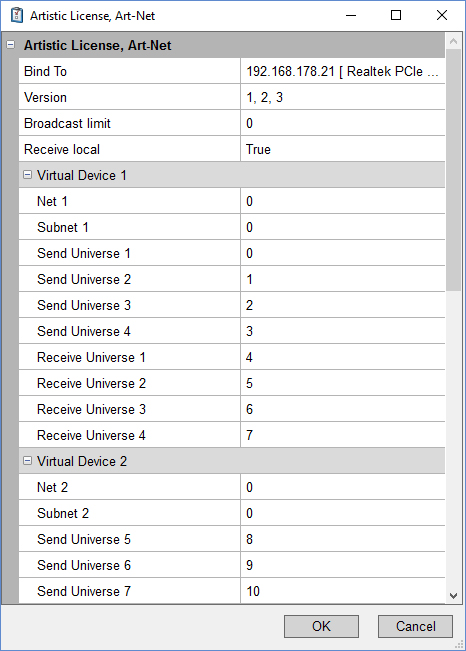

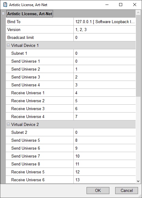

Allerdings ist mir doch noch was aufgefallen, wo die "frische" Installation von DMXControl 3.2 anders arbeitet, als meine "Bestandsinstallationen", wie in den beigefügten Screenshots zu sehen sind. Bei letzteren finde ich im Dialog noch den Eintrag "Receive local". In der Datei libartnet-1.dll steckt diese Information jedoch nicht, denn ich hatte die Datei einfach mal auf meinen neuen PC übertragen - sie liegt nämlich auch auf meinem alten PC an der gleichen Stelle.
PC 1 funktioniert
PC 2 funktioniert nicht (auch RC7a)
Hier die beiden Dateien.
