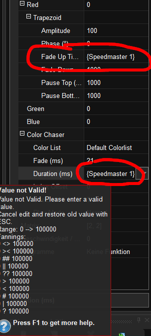

Speedmaster lässt sich nicht bei Duration hinterlegen.
Playbackmaster kann man z.B. komischerweise schon hinterlegen.
Ohne jetzt mit Patrick gesprochen zu haben, der kennt sich da besser aus hab ich folgendes im Kopf.
Speedmaster geht überall dort wo "Hz" eingetragen werden können, Playback Master überall sonst.
Da "Duration" eine Zeitangabe ist, geht vermutlich dort nur der Playback Master.
Ja das Thema hatten wir gerade in der Teamspeak Sitzung von heute.
Bei irgendeinen Effekt ist das mit der Duration aber möglich.
Kann mich aber leider nicht mehr erinnern bei welchem.
Im Trapezoid Effekt kann man den Speedmaster auf die "ms" Properties reinsetzen...
Doch sollte gehen
überall, wo eine Zeiteinheit ist
Siehe Screenshot
Hab es grad gefixt, in der Beta2 gehts dann
