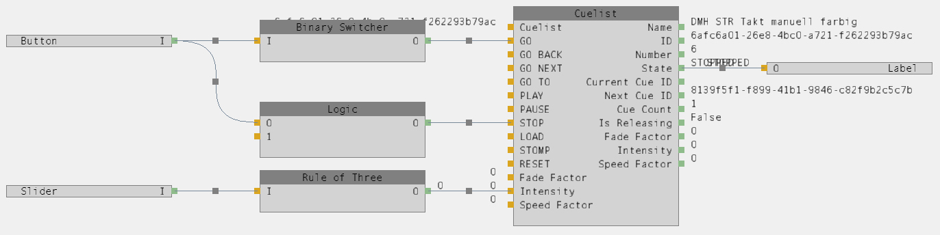

FS#3433 - Softdesks werden fehlerhaft im Projekt gespeichert
Getestet mit Alpha 3, Build 50

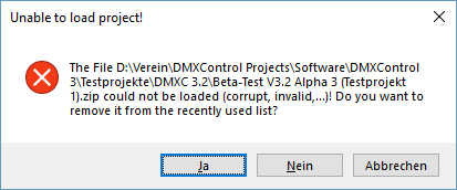

Ich lade das beigefügte Projekt, lege ein neues Softdesk an und erstelle im Input Assignment den im Screenshot gezeigten Graphen. Danach speichere ich das Projekt, schließe DMXControl 3, starte das Programm neu und öffne das Projekt. Dies wird aber nur zum Teil erfolgreich geöffnet. Der besagte Graph ist defekt, da beim Laden des Softdesks ein Fehler vorliegt. Entferne ich das Softdesk vor dem Speichern und Neustarten, tritt die Fehlermeldung auch nicht auf.
Projekt und Logfiles im Anhang.
