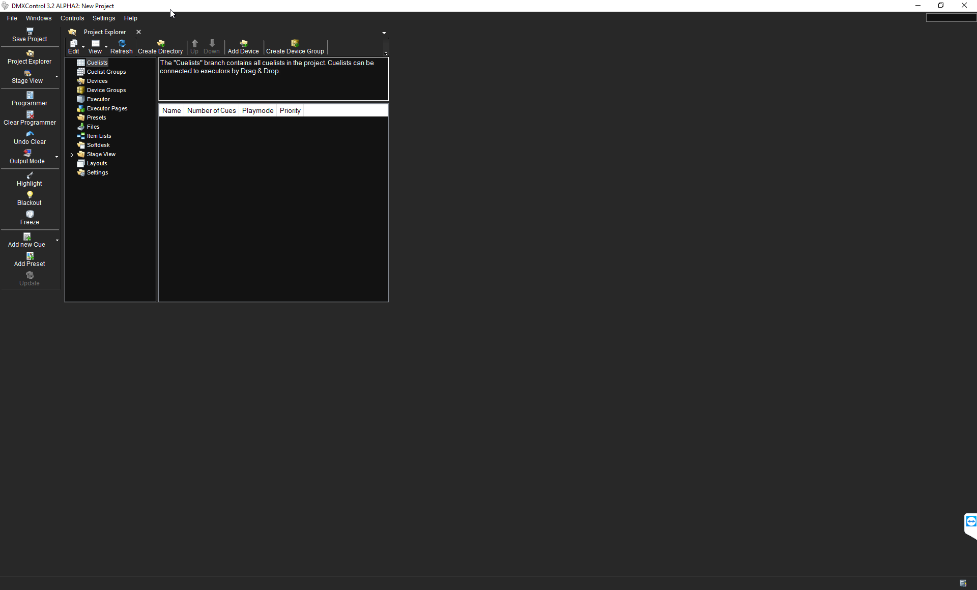

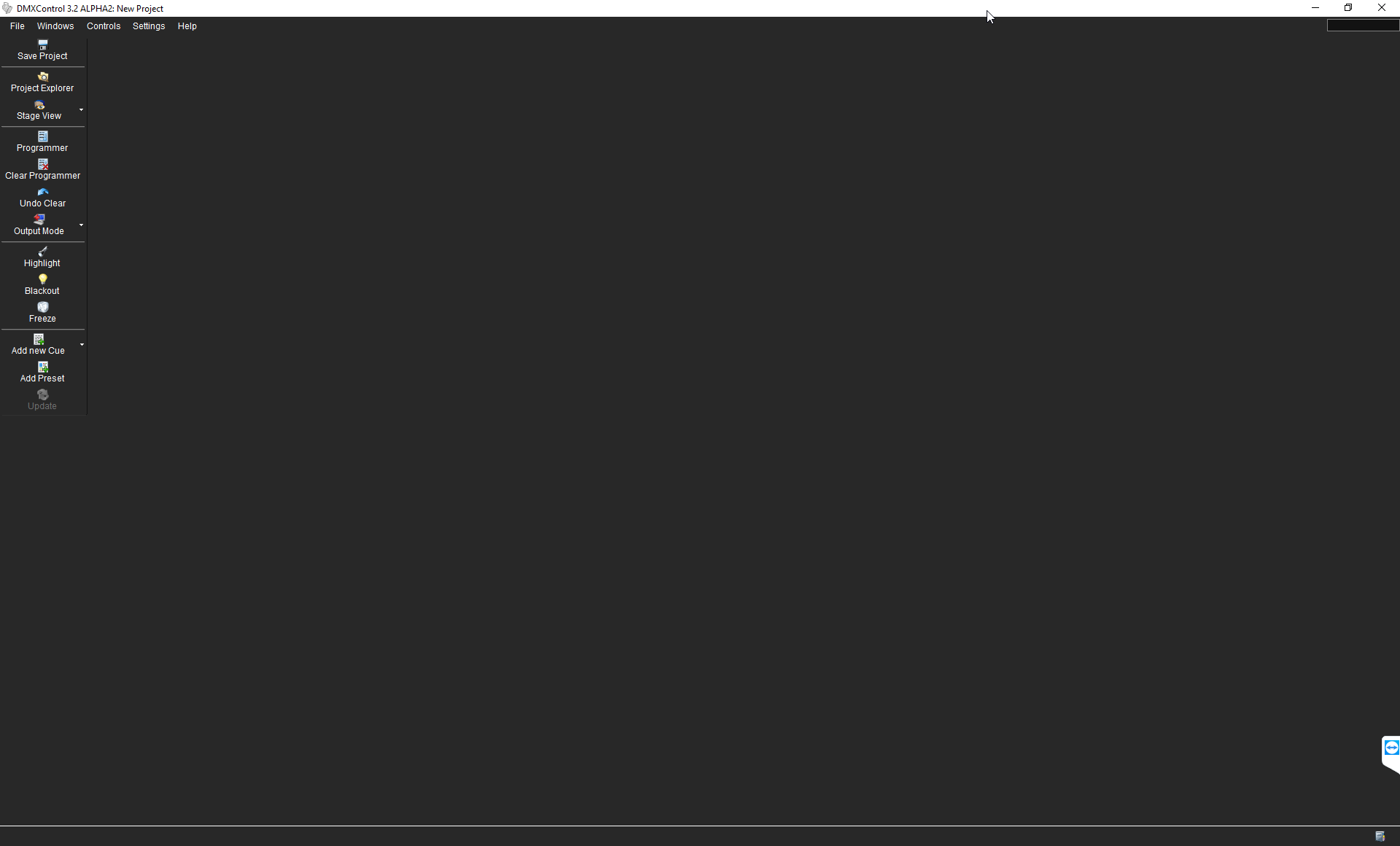

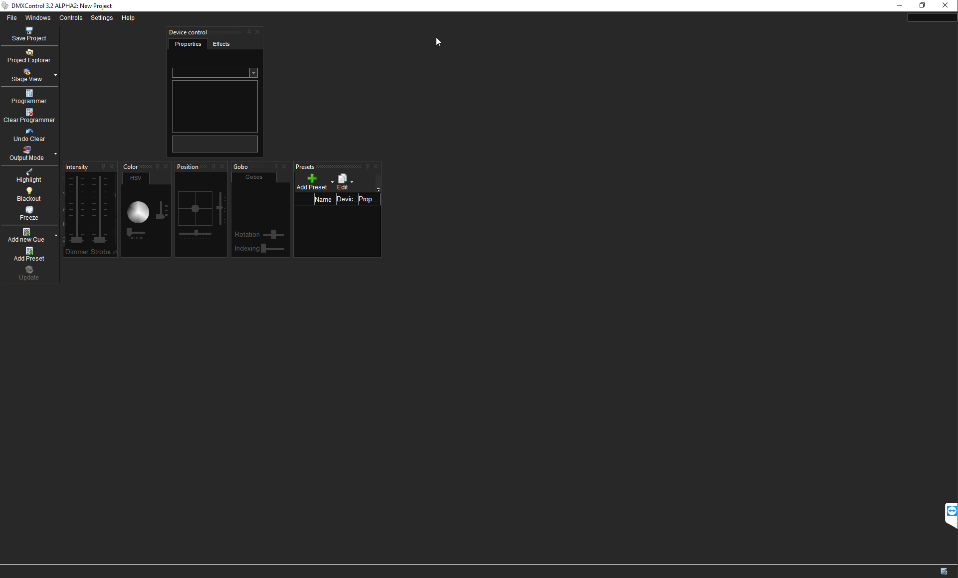

Nach dem Start der GUI passierte es häufig, dass abgesehen von der Menüleite oben und dem Schnellzugriff links keine weiteren Fenster anzeigt wurden (Bild 1). Bei einem Reset des Layouts verdeckt der Project Explorer die Fenster im angehängten Screenshot, jedoch nicht in der vollen Fenstergröße (Bild 2 und Bild 3). Erst nach einem Neustart von DMXControl 3.2 ist das Layout vollständig resettet.
