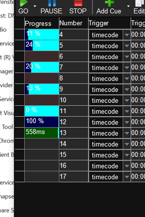

13. Dringend! (EDIT)
Wenn ich in einer Cueliste als triggerType timecode einstelle, bleibt der Trigger bei 1, und wenn ich ein Timecode eintrage, wird der nie Aktzeptiert. (brauch das für TCP)
Es scheint etwas umfangreicher zu sein. das problem betrifft alle trigger.

18. Wenn sich cuelisten von Fade her überschneiden werden die Status-Cellen im Editor nicht gecleared.

zu 18.

13. ⇒ Nicht reproduzierbar, da hab ich aber vor x Tagen mal was repariert

18. ⇒ hab ich was gemacht
