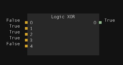

Durch die Möglichkeit, dass man nun die Anzahl der Inputs vorgeben kann, verhält sich der XOR Knoten nicht mehr konsistent.
Ein XOR Eingang kann eigentlich nur zwei Eingänge haben. Hier werden aber alle Ausgewertet.
Ich wäre dafür, dass man für die beiden Funktionen (NOT und XOR) die Anzahl der Inputs auf die Max sinvolle begrenzt und die Option “Input Count” ausgraut.

https://images.app.goo.gl/77 w7eHEKJgN2oCRP7 Funktioniert wie es soll

Wenn ich mir die Textbeschreibung bei Wikipedia zum Exklusiv-Oder-Gatter, sollte das XOR auch mit allen 10 Eingängen funktionieren. Bedeutet: das XOR gibt 1 aus, wenn nur exakt ein Eingang 1 ist. Ob sich das Node so verhält, kann im Moment nicht prüfen.
Bezüglich des NOT wäre ich grundsätzlich bei dir zu sagen "bei NOT grundsätzlich nur ein Eingang".

Nein tut es nicht :)
Soon5 schrieb am 17.05.2020 18:32
Warum? Ist doch korrekt? XOR kippt mit jedem "TRUE" den Ausgang. Ergo bei einer Ungeraden Zahl an TRUE ist der Ausgang True, bei einer Geraden Zahl ist der Ausgang False.
Bei "NOT" wird nur der 1. Eingang berücksichtigt. Die anderen werden ignoriert. Ist daher konsistent
nutzer99 schrieb am 17.05.2020 18:33
XOR ist ein Entweder oder nicht. Gerade/Ungerade

Qasi schrieb am 17.05.2020 18:52
In dem Fall würd ich Arne mehr glaube als Wiki.
Vor allem weil sich diese Definition im Wiki nur auf 2 Eingänge bezieht.

Es gibt in der Programmierung (SPS) durchaus XOR mit mehr als 2 Eingängen, und in dem Fall ist meine Aussage korrekt.
https://www.sps-lehrgang.de/exklusiv-oder-verknuepfungen-in-fup/

Wegen mir können wir zusätzliche Operatoren definieren (EQUAL wenn alle gleich sind also alle Eingänge 0 oder 1 und SINGLE wenn exakt 1 Eingang True ist), aber an der XOR definition würde ich nix ändern.

Patrick du hast gerade nen Bild gepostet. So erwarte ich es. Es ist aber nicht so :D
Deshalb hab ich ja das Ticket angelegt…
Soon5 schrieb am 17.05.2020 19:13
Hä? Das Bild sagt doch genau das gleiche was ich auch gesagt habe: Wenn 1 oder 3 Eingänge eine 1 haben, dann ist der Ausgang Y True. Von daher blicke ich jetzt nicht was du meinst.
nutzer99 schrieb am 17.05.2020 20:06
Ok man hätte sich die komplette Wertetabelle angucken sollen und nicht die ersten Zeilen :)
In den SPS Steuerungen gibt es den Knoten immer nur mit zwei Eingängen. (S7, Codesys zumindest). Das verhalten ändert sich natürlich, ob man die Gatter in Reihe (so wie ich das iwie erwartet hätte) schaltet, oder zwei XOR parallel und die dann wiederum mit einem XOR auswertet.
Egal.. Dann bleibt es so :)

Also das mit den SPS stimmt nicht, man kann in einer SPS (S7, Beckhoff, Codesys) auch XOR mit mehr als 2 Eingängen haben. Das hab ich selber schon gemacht. Ist zwar Jahre her, würde mich aber wundern wenn sich da was geändert hat.
Auch deine 2. Aussage ist meiner Meinung nach Falsch. Wenn du 4 Eingänge hast, ergo jeweils 2 in XOR, und dann die 2 XOR zusammen, oder alternativ 3 XOR in Reihe mit je einem Eingang (am 1. dann 2 Eingänge), das führt zur genau gleichen Wertetabelle.
Soon5 schrieb am 18.05.2020 05:49
Hier mal das Testprojekt mit allen Varianten. Und wie du sehen kannst sind alle 3 identisch, daher passt das schon so.
