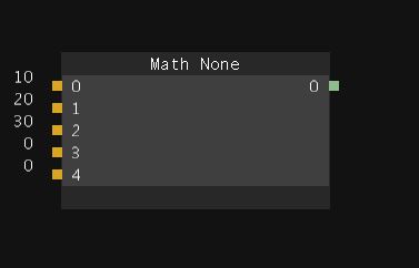

Math-Multiplication - wenn man mehr als zwei Eingänge benutzt, funzt es nicht (getestet mit fünf Eingängen)
Fehler beim Logic Knoten:
FS#4187Kannst du zum Math Knoten noch etwas genauer werden? Du hast gesehen, dass unbelegte Eingänge im Standard auf "0" sind, ergo du musst die auf 1 setzen, sonst ist ein Ausgang natürlich immer 0.
s. Screenshot
Du bist witzig. Irgendwas mit 0 Multipliziert ist halt 0…. User Fehler
. Du musst unbenutzte Eingänge auf 1 Setzen.
ja es kommt aber keine 0 raus…
Ok es funktioniert, wenn man in überall den Wert einmal anpasse. Wenn ich danach auf 0 änder, dann funktioniert es.
Ok, ich sehe aber der Fehler liegt nicht in dem Ticket.
In deinem Screenshot steht der Knoten noch auf "None"? Hast du "Multiplication" eingestellt?

Der Standardwert des Ausgangs ist auch 0. Aus Performance Gründen werden nur Änderungen betrachtet und angezeigt. Eine Änderung ist entweder wenn der Ausgang verwendet wird, oder eben einen anderen Wert hat.
ja ok passt… Ich habs blöd getetstet. Du Live den Operator änderst und auf OK klickst, wird der Wert nicht neu berechnet und es steht noch der alte Wert drin. Hab mich selber verwirrt
Das Problem das nicht neu berechnet wird wenn man den Operator ändert hab ich behoben.
