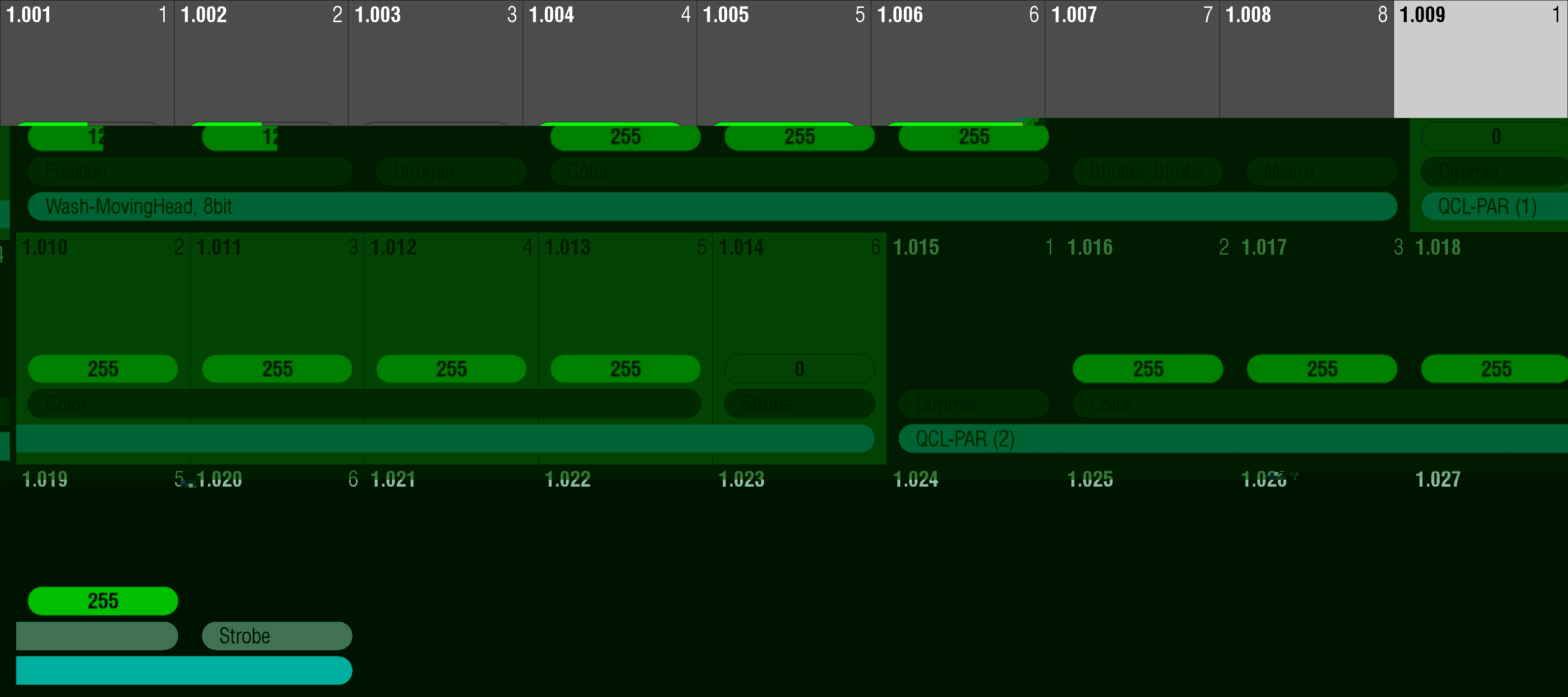

So... Wie versprochen ein erster Vorschlag für das Layout. Ich bin jetzt mal weiter gegangen mit dem Layout, als oben diskutiert:
  • Oben links, fett: DMX-Adresse
  • Oben rechts, normal: DMX-Kanal des Geräts
  • Grüner Balken: aktueller DMX-Wert
  • Grauer Balken: Kanalbezeichnung anhand des Hauptelements (1. Ebene im functions-Element)
  • Blauer Balken: Name des Geräts und Adressbereich
  • Dunkelgrau hinterlegte Felder: Standard-Zustand
  • Hellgrau hinterlegte Felder: Ausgewählte Geräte in der Stage View
Ich bin gespannt auf das Feedback! :-)

LightningBrothers schrieb am 29.08.2023 12:32
Zählen musst du auf jetzt schon nicht. Die DMX-Kanäle pro Gerät werden dir angezeigt, so wie es auch in dem Entwurf oben rechts zu sehen ist, den ich seiner Zeit erstellt habe. Hier wird auch berücksichtigt, wenn man Geräte überlappt.
Was wirklich im Vergleich zu DMXC2 noch fehlt, ist die Darstellung der Gerätefunktionen. Dieses sollte aber mit dem WPF-Umbau dieses Fensters Einzug erhalten können.
