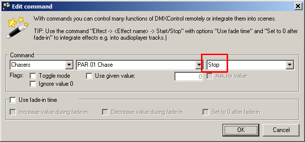

djrocket aus dem englischen Forum hat folgenden Fehler entdeckt.
Wenn man in der Szenenbibliothek eine Compositons Szene kopiert. (siehe Bild 1&2)
Dann mit Edit den Namen ändert und den Befehl von Start auf Stop ändert. (siehe Bild 3&4)
Die kopierte Szene wurde jetzt erfolgreich geändert, leider wurde auch die Ursprungszene geändert.
Dies sieht man allerdings nur wenn man sich das Befehl Edit Window ansieht. (siehe Bild 5&6)
