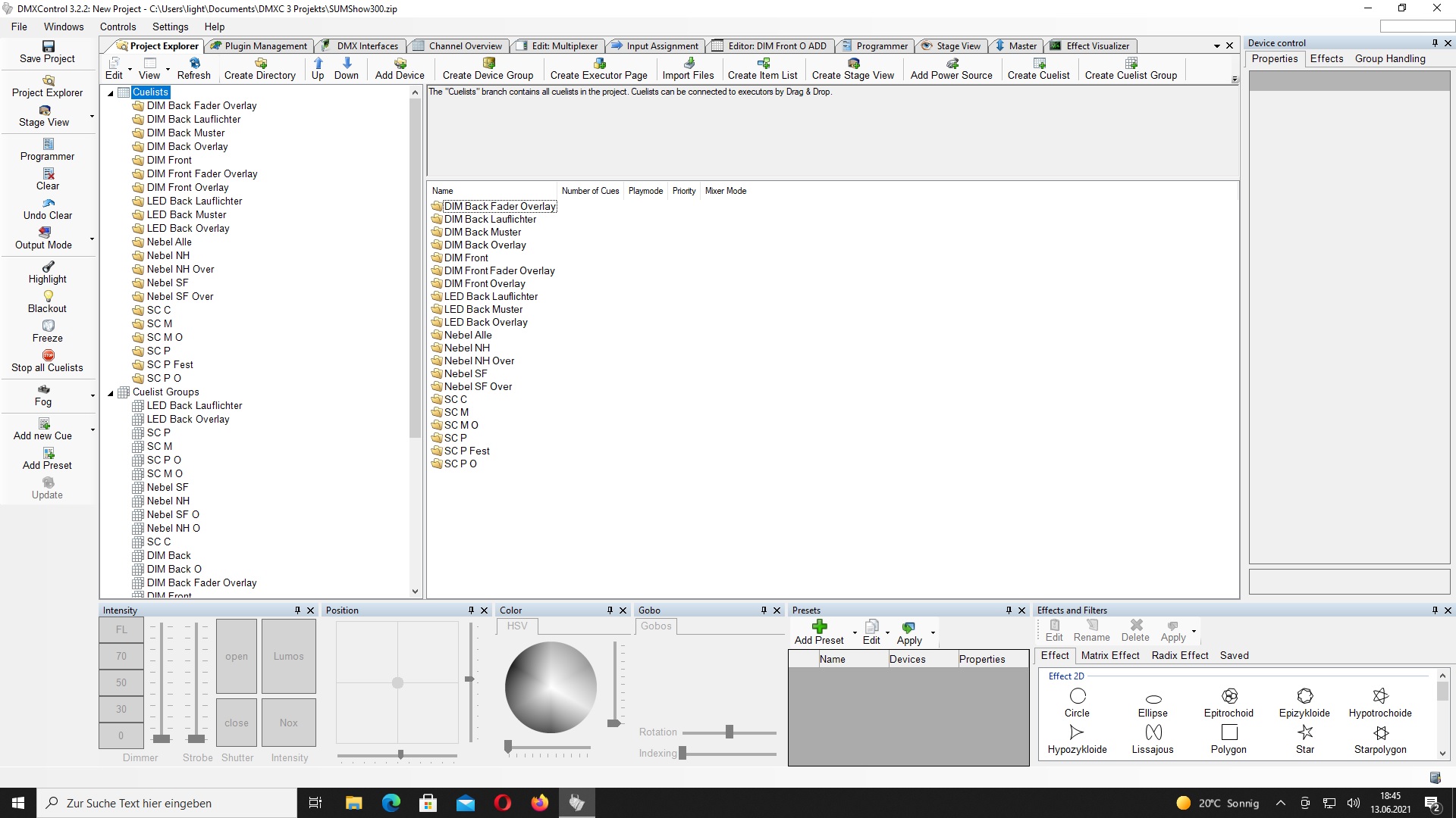

Ich habe gestern Cuelists in Ordner einsortiert, damit mein Projekt übersichtlich bleibt. Das hat soweit auch funktioniert.
Als ich die Software heute wieder geöffnet habe, waren alle Cuelists, die ich gestern einsortiert hatte, wieder aus den Ordnern aussortiert (Vgl. Bild). (Habe natürlich gespeichert gehabt)
Die Cuelist, die schon seit 3.2 einsortiert waren, bleiben in den Ordnern. Nur die mit 3.2.1 RCX neu einsortierten nicht.

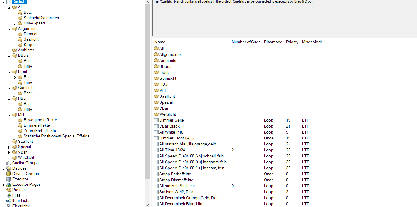

Ich erstelle zur Zeit ziemlich aufwendiges Projekt mit der 3.2.2.

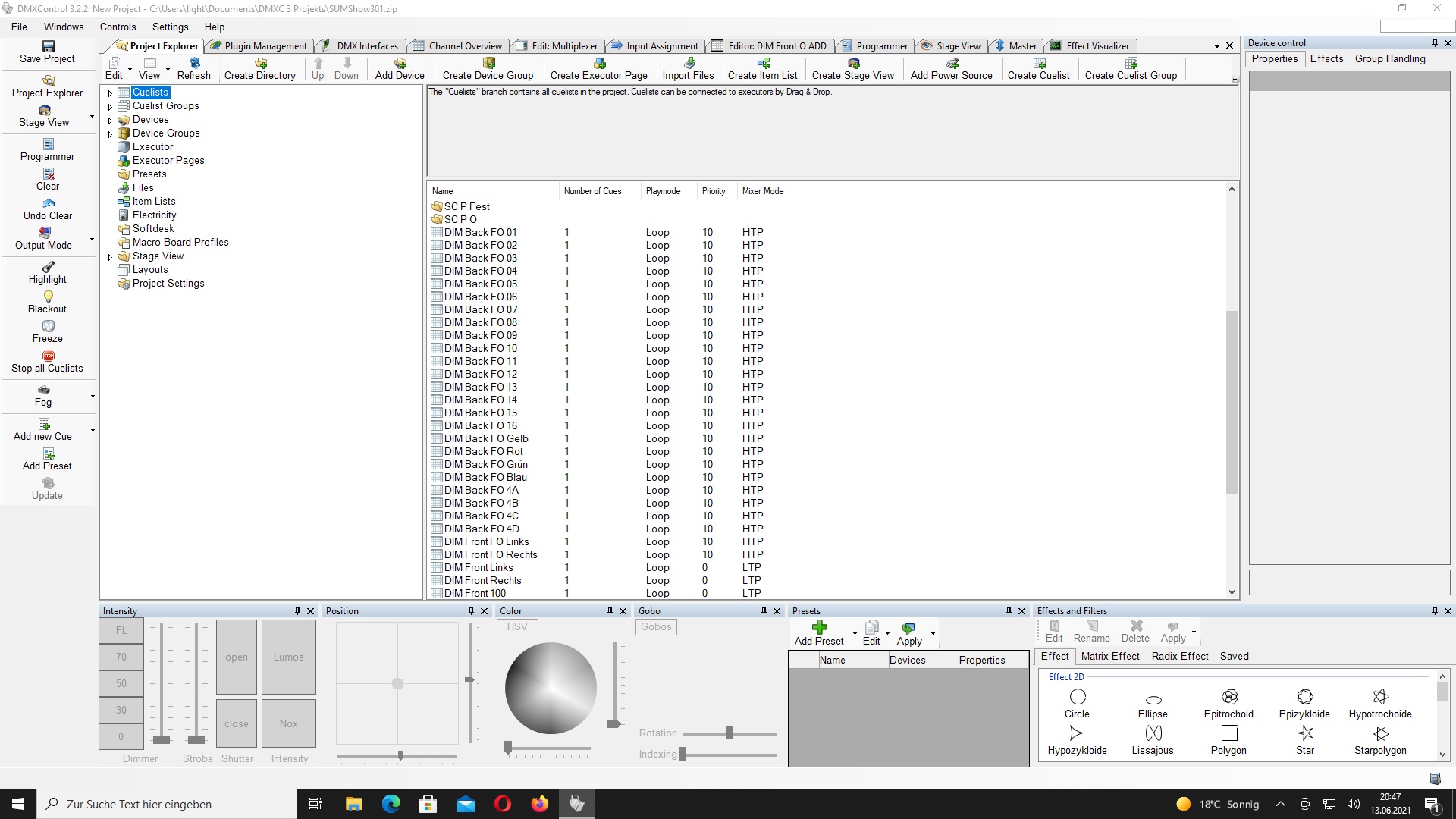

Ich hatte da einige Cuelist wegen der Übersichtlichkeit in Verzeichnisse einsortiert. Heute als ich das wieder geöffnet habe waren viele wieder auf der Hauptroute. Das ist mir heute schon min 3 mal passiert. Als ich heute noch weitere Cuelisten erstellt hatte waren auch die neuen wieder aussortiert. Fotos habe ich noch angehängt. Das Projekt ist komplett mit der 3.2.2 erstellt worden.
Log sowie das Projekt habe ich angehängt.
steff commented on 19.06.2021 13:20
Hallo,
ich habe da heute und gestern noch ein bischen rum probiert.
Ist schon etwas nervig das man die Hauptroute nicht frei bekommt bzw. so bleibt wie man es sortiert hat.
Dort lege ich eigendlich neue Cuelisten an, bereite diese vor (Name, Konfiguration usw.) Wenn ich diese dann fertig habe werden diese dann in die Cuelist Gruppen gesetzt und in den passenden Ordner sortiert und nur bei Bedarf wieder bearbeitet.
Es werden immmer wieder vom Programm die als letztes erstellten Cue-listen wieder in die Hauptroute gesetzt. Mittlerweile habe ich dort 49 Cuelisten die sich nicht einsortieren lassen.
