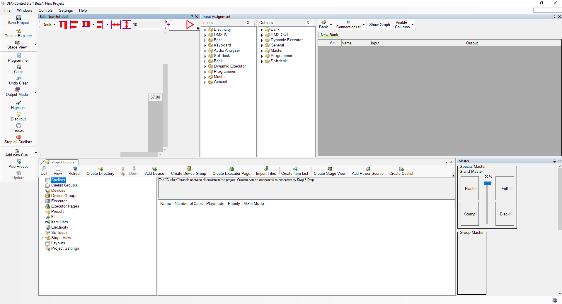

Ich schreibe mal eine Anleitung, mit der sich der Fehler reproduzieren lässt:
1) Neuen Softdesk erstellen, abdocken und Fenster maximieren.
2) Einige Softdeskelemente (z.B. Slider) auf der gesamten Bildschirmbreite verteilen.
Ich habe an den linken und den rechten Bildschirmrand jeweils einen Slider positioniert.
3) Softdesk-Fenster verkleinern und andocken(siehe Bild "Softdesk Bug")
4) Versuchen, ob mit der ScrollBar der ganze Softdesk abgefahren werden kann.
Bei mir ist das nicht der Fall. Allerdings tritt das Phänomen erst ab einer bestimmten Fenstergröße des SD auf. Je kleiner das Fenster, desto eher tritt der Fehler auf.
